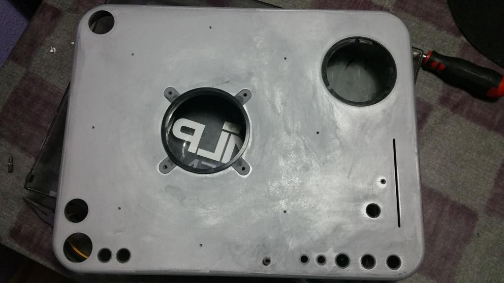

Tutorial restauración pintura de un plato: (Mod. usado Akiyama Acura)
Hoy os traigo un tutorial para restaurar la pintura de un plato dada mi necesidad de restaurar la pintura de mi Akiyama Acura, el proceso es relativamente sencillo, pero hemos de tener paciencia porque es largo si se quiere hacer bien.

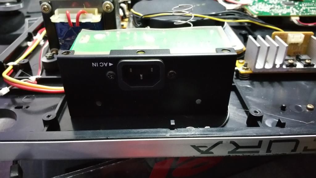

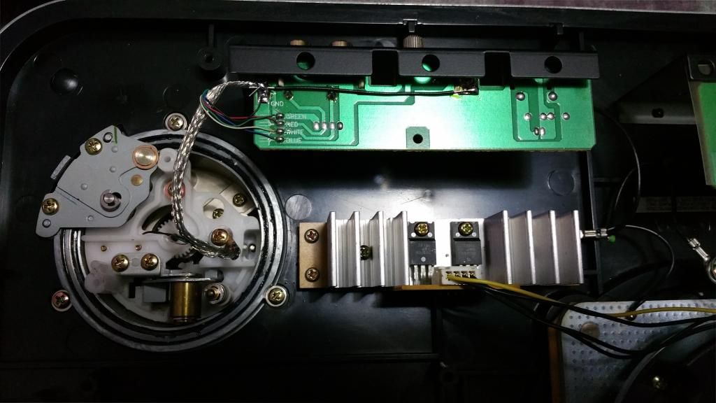

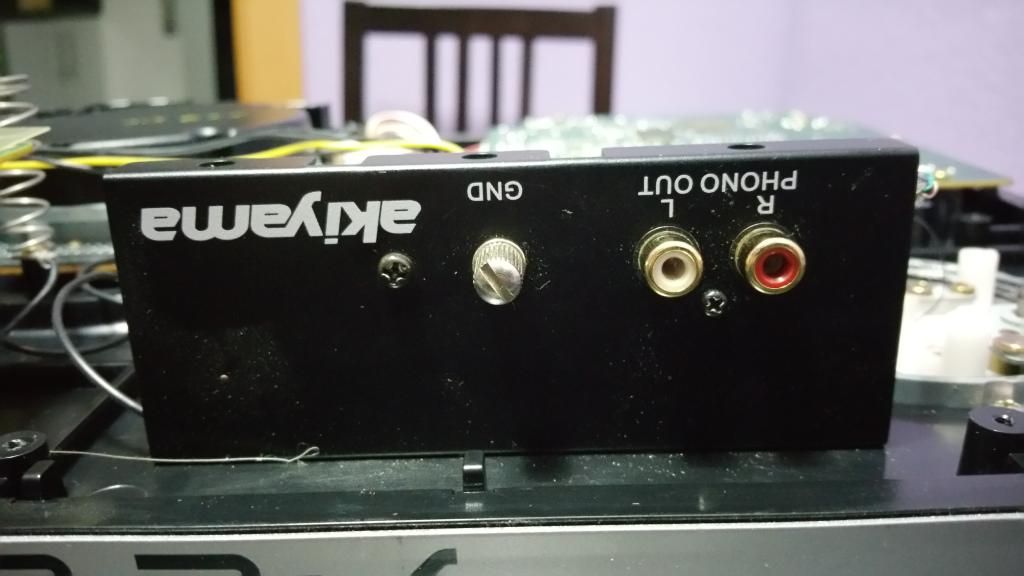

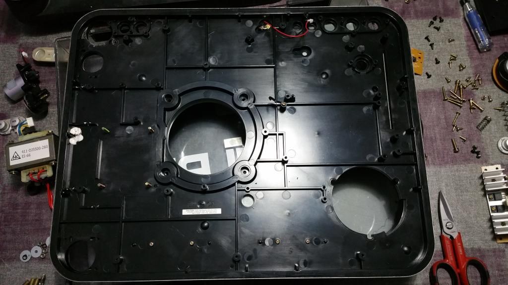

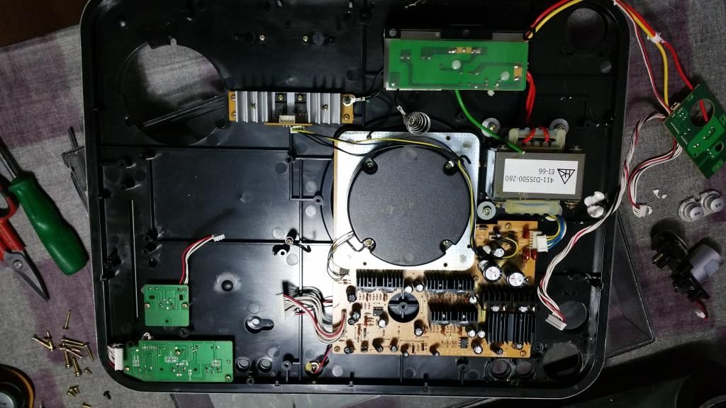

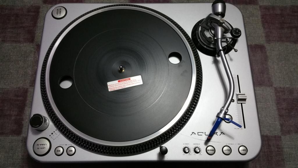

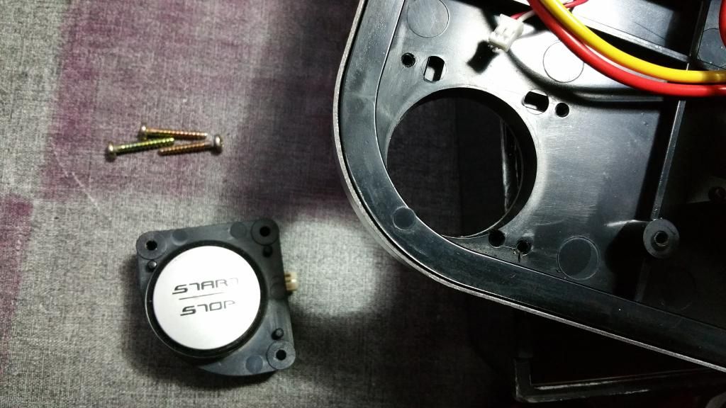

Primero desmontamos la bandeja del plato

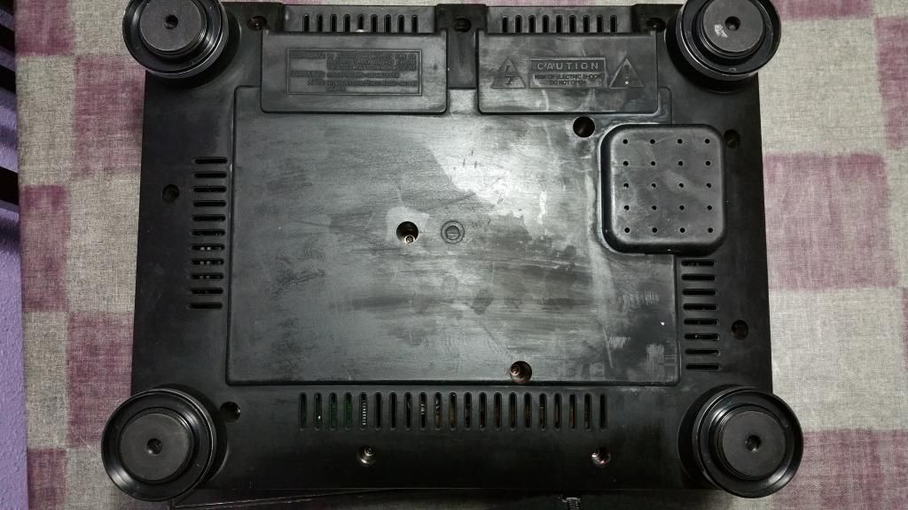

Una vez desmontada la bandeja, procederemos a abrir el equipo

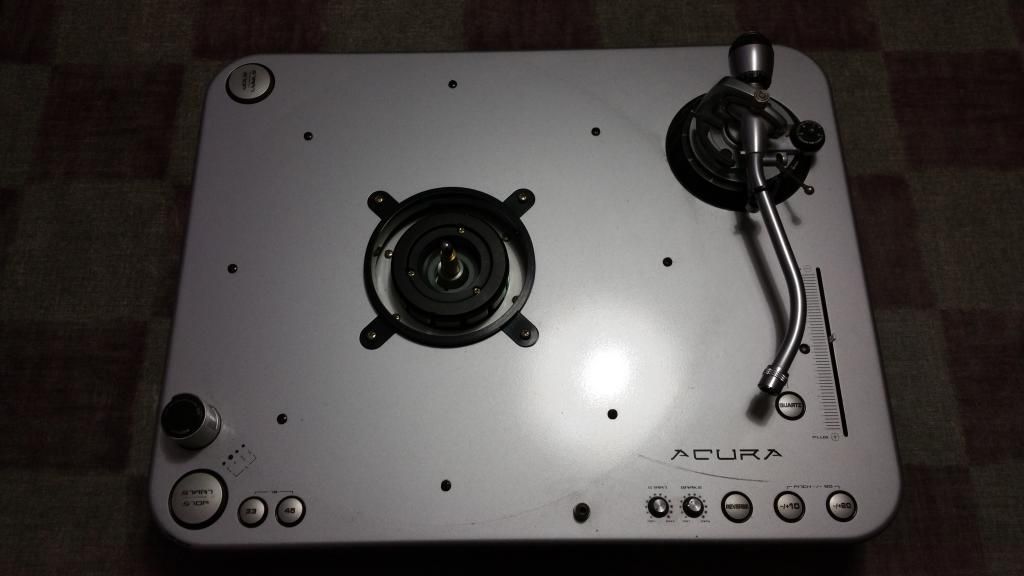

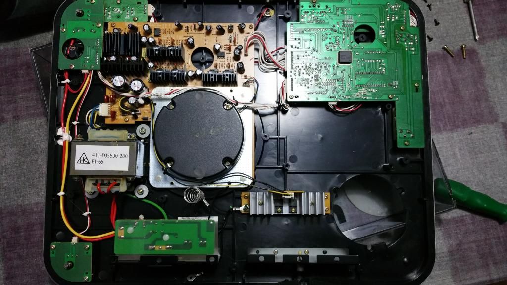

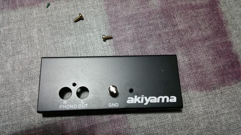

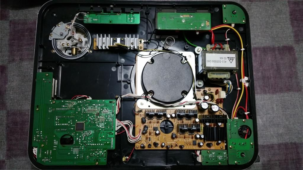

Con el equipo abierto ya, empezaremos a desmontar los componentes del plato asta dejar solo el chasis

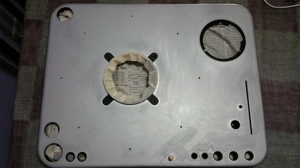

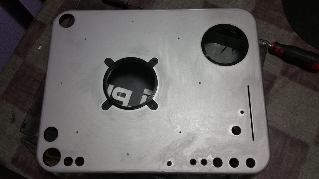

Con el plato ya desmontado entero, procederemos al lijado de este.
Con el equipo bien lijado, procederemos a limpiar el polvo residual de la pintura lijada con un trapo húmedo y secándolo con un trapo bien limpio y seco, este proceso lo repetiremos asta que la superficie del equipo no suelte mas restos de pintura lijada.
Una vez este la superficie del plato lijada y bien limpia taparemos lo que no nos interese pintar de el.

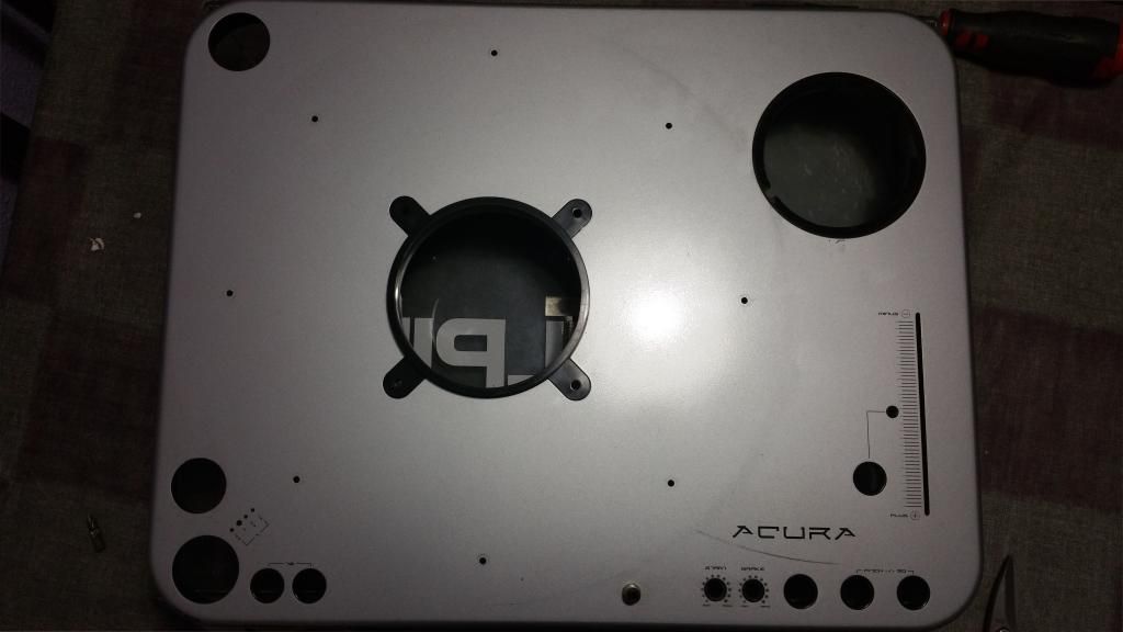

Con el plato bien limpio y tapado empezaremos a dar la imprimación, pintarlo y barnizarlo, siempre con pasadas no muy lentas a 25-30 cm de separación y sin parar la pasada en medio del plato y con tiempos de secado entre capa y capa segun lo estipulado por el fabricante de la imprimación, pintura y barniz que compréis.

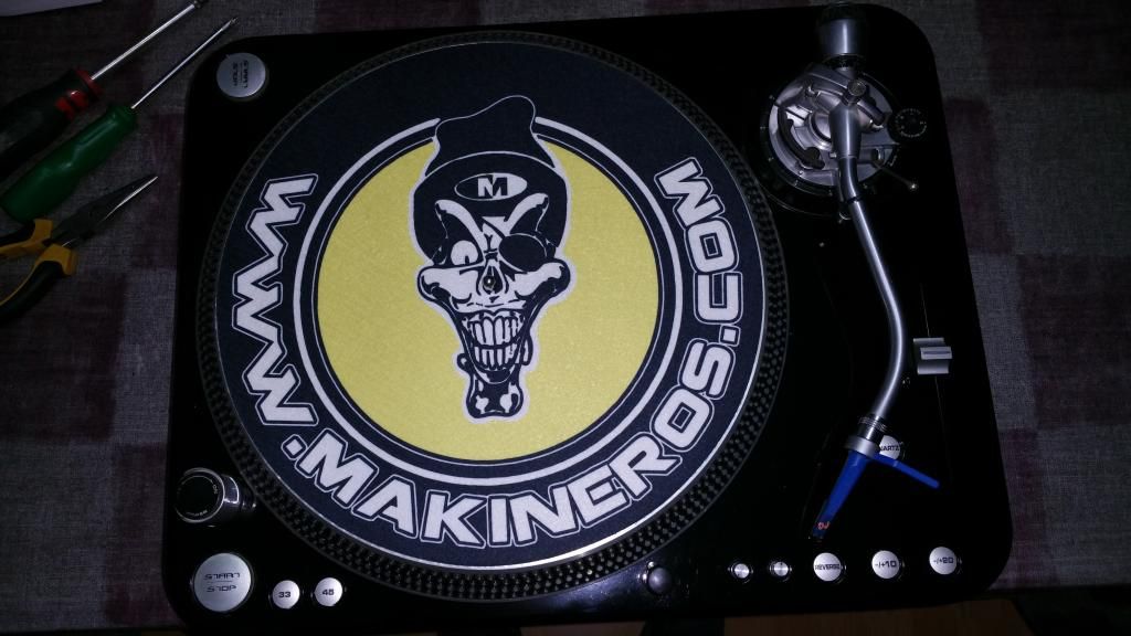

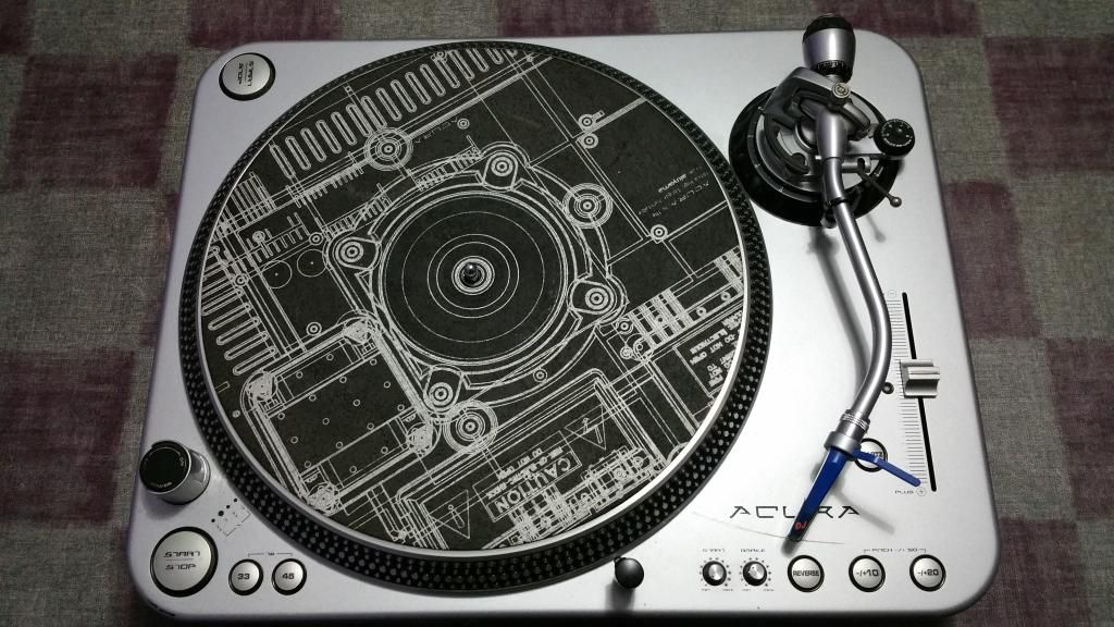

Una vez acabado el proceso de pintado solo nos quedara volver a montarlo todo y para acabar darle la guinda final con unos buenos patinadores (podeis comprarlos aquí: http://www.ledsyelectronica.com/es/home/54-patinador-vinilo-makineroscom-una-unidad.html)
Y sobre todo recordad, es muy muy muy muy importante saber que si no sobran tornillos es que el plato esta mal montado jajajajajaja
