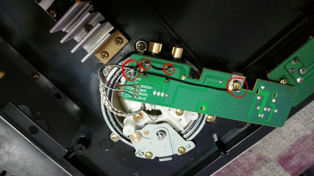

En esta ocasión os traigo un tutorial de como eliminar el dichoso cable de masa que acompaña los rca's de nuestras queridos platos, aprovechando la restauración de mi Akiyama Acura, os voy a enseñar el proceso correcto de como eliminar el maldito cablecito, hay mucha gente que se limita a poner un cable pelado enrollado entre los negativos de los conectores rca's y el conector gnd pero desde mi punto de vista es una chapuza y no cuesta nada abrir el plato y hacerlo en condiciones.
Como veis en la foto el proceso es sencillo, solo necesitaremos un soldador, un poco de estaño y unir los 4 puntos en rojo de la foto entre ellos.
Con esto conseguiremos eliminar dicho cable y por lo tanto una conexión mas comoda de nuestro equipo.

y esto para que sirve si le quitas eso hace interferencia noo
Si lees lo que e escrito precisamente el cable que se suelda es para que la masa en lugar de ir suelta vaya por el negativo de los rca's y que si quitas el cable de masa no haga la interferencia que dices
